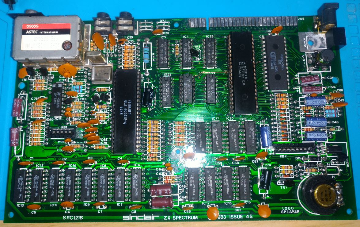

Pues como iba diciendo, no me babía quedado muy conforme con la reparación del spectrum [-X , y ya que estaba en harina, le he cambiado la mayoría de los condensadores electrolíticos, un poco chapuza porque no tengo axiales :roll: , pero bueno, funciona. Ya de paso para que no me digan que no hago caso, le he puesto un traco power :mrgreen:

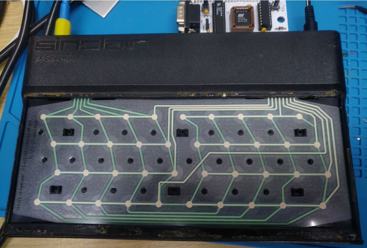

La membrana, nueva, de fabricación del 2020, me falta ponerle las gomas y la chapa, pero quiero limpiar primero y reparar algún defectillo de pintura.

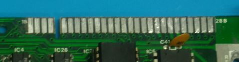

Como por lo que se ve el bus de expansión no hacía buen contacto, lo he reestañado entero, y ya funciona bien, porque con un limpiacontactos no quedaba bien al estar muy trillado. Con el flash no ha salido bien la foto, pero pongo detalle.
