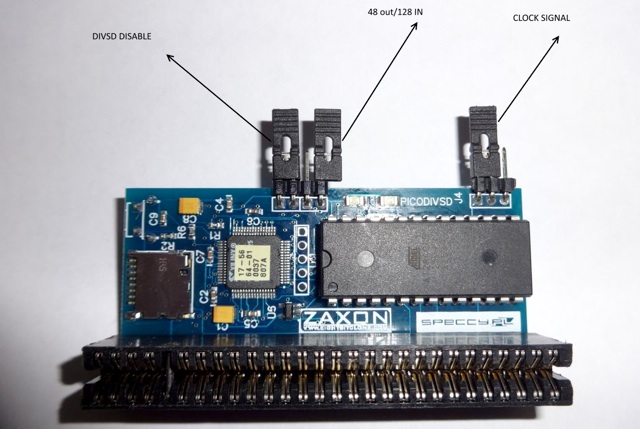

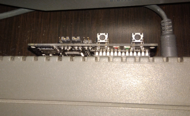

PicoDivSD
- Tamaño: Como una tarjeta de crédito más o menos
- Tarjeta: MicroSD
- Software: ESXDOS
- Colocación: Vertical
Se comporta como un DivMMC, y tiene la ventaja de que es pequeño, se coloca en vertical y no sobresale del spectrum una vez colocado, dejando accesibles fácilmente los botones de NMI y reset. También tiene la ventaja de que no es caro, aunque últimamente parece que resulta difícil de encontrar. Hay varias revisiones de la placa, la que yo tengo es la revisión 3, que tiene los dos botones y la microsd se inserta por la parte superior.

El PicoDivSD sólo admite ESXDOS ya que se comporta como un DivMMC. Eso sí, puedes actualizar la versión de ESXDOS si no viene con la última.
Tampoco se echa de menos otra opción, ya que ESXDOS tiene prácticamente todo, salvo los nombres largos: menú NMI, TR-DOS integrado, hacer snapshots, comandos ampliados si lo deseas... Y no es más difícil de usar que fatware.
No tiene puerto de Joystick, ya que la idea es un aparato pequeño y barato.
Que yo sepa no se vende caja, ya que no se necesita: queda ajustado en la parte trasera del Spectrum y la placa no se ve.
