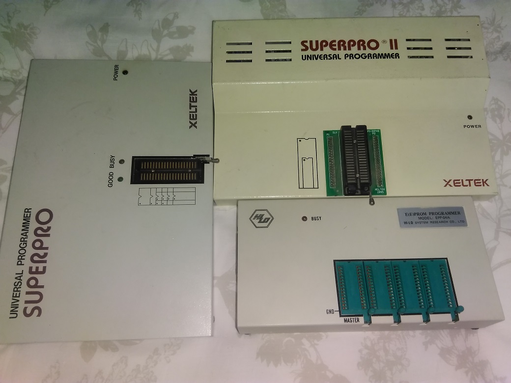

Mensajepor Oldcomput » 01 Mar 2017, 22:16
Justo estaba mirando en Aliexpress y he visto que lo tienen por 160 euros +o-, 148.90 + 11,53 de gastos, imagino si se piden varios salga mejor al ahorrar en gastos de envío.
Aunque me suena que el que tengo por ahí perdido comprobaba algo de memorias también....pff, mi memoria... :roll:
Por 160 euros igual me digno a mirar en las cajas , de momento he encontrado estos, pero no encuentro la tarjeta que va dentro del PC :?
Aunque creo que el de HI-LO va por puerto paralelo
Bueno, no me enrollo más con el tema este de los programadores, que lo que hay que hacer aquí es seguir felicitando a Alt por ser tan buen técnico ;)
