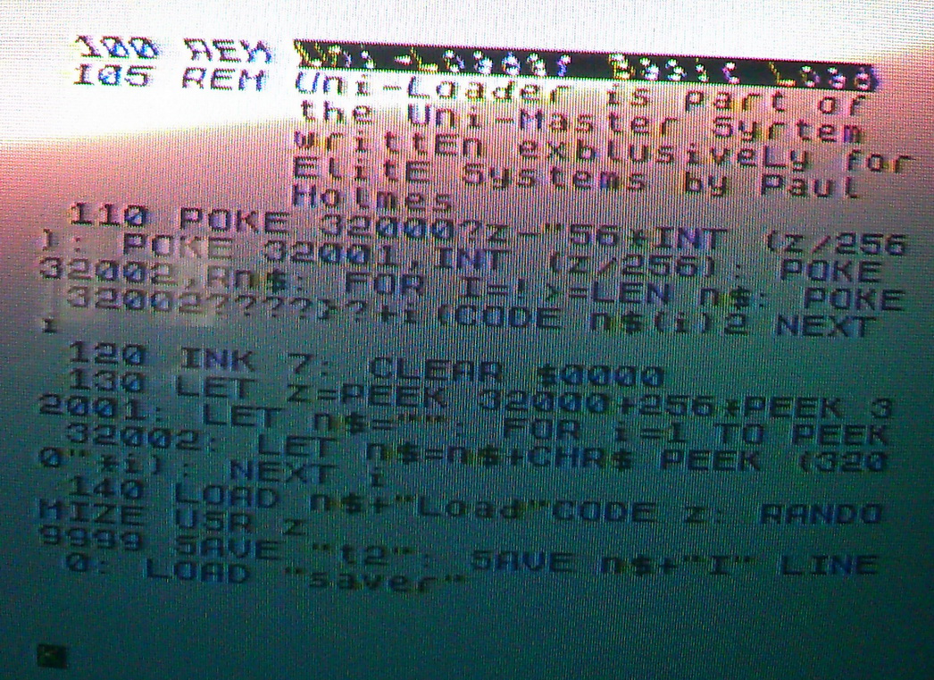

Gracias a todos por vuestras sugerencias. Os comento como va el asunto de la doble pletina, antes de meterme en trabajos manuales de verdad. Lo primero que tuve que hacer fue abrir el reproductor con doble pletina para colocarle bien las gomas, que se habían salido y eso no marchaba ni para adelante ni para atrás. Una vez solucionado ese particular, probé si funcionaba grabando Batman desde el móvil y el adaptador de cinta para mp3 a una cinta virgen que milagrosamente tenía por casa. El juego se grabó sin problemas y funciona como debe de hacerlo. Una vez hecha la prueba pasé directamente a una cinta de Batman original que funciona pero con algunos gráficos corruptos. El experimento también salió bien y aparentemente el problema con los gráficos se ha solucionado. Al intentar lo mismo con un original de Ikari Warriors que no acaba de cargar hasta el final no ha ido también. Después de grabar encima desde la doble pletina, al cargar solo reconoce el header y después no carga bien, da error de carga. He intentado grabar a distinto volumen, con el super bass conectado o no, y el resultado es el mismo. No me he liado a intentarlo con la ruletilla del tone por falta de tiempo. Hasta el momento no he podido hacer más pruebas. Os contaré las novedades. La verdad es que el método de sustitución de la cinta magnética me da un poco de pereza por que soy muy manazas, pero si esto no sale bien y dispongo de tiempo, tal vez lo intente.

El Ikari Warriors lleva una rutina de carga propia, puede ser por eso, aunque yo recuerdo que no era turbo, quizás es un problema de las pausas entre bloques o la duración del tono de cabecera.

Actualización de mis intentos de restaurar cintas viejas: Como ya dije, la restauración del Batman fue bien y se corrigieron los problemas de gráficos corruptos en las pantallas de color blanco. Para mi sorpresa, la cinta de Target: Renegade que tenía y que no funcionaba, también ha sido posible recuperarla y parece que vuelve a funcionar sin problemas, pese a la longitud de la misma. De hecho, solo tuve que volver a grabar la cara A, pues parece que la B no tenía fallos. En cambio, Ikari Warriors sigue sin ir. Os adjunto una foto de la pantalla que me sale tras dar error de carga, a lo mejor vosotros le veis algún sentido. Perdonad la calidad, fue con el móvil:
