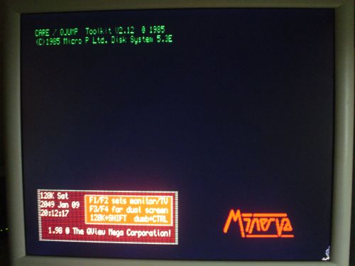

Yo recuerdo haber usado la salida de video compuesto junto con un conversor video-VGA y obtener este resultado:
Como ves, pierdo píxeles arriba y abajo, pero no por los laterales. El monitor es un monitor CRT pequeñito, de un IBM PS/1.

Según tengo entendido, el que la imagen sea de mayor tamaño que la parte visible de la tele (CRT y no plana) puede ser debido al overscan, pero creo que el overscan se nota por arriba y por abajo, pero no por los lados.
Pero el overscan depende de cada tele. Y efectivamente este "efecto" no debería darse en televisores planos.
Con lo cuál creo que esto no tiene nada que ver con el overscan. :D
Aunque si parece que hay algo de overscan en la primera foto, sacando vídeo compuesto y transformándola a VGA.
El conversor RGB-VGA parece resolver el problema, aunque me queda la cosilla de porqué es originado el problema.
¿Es el QL el que transmite "raro" o para unas especificaciones de monitor concretas?
