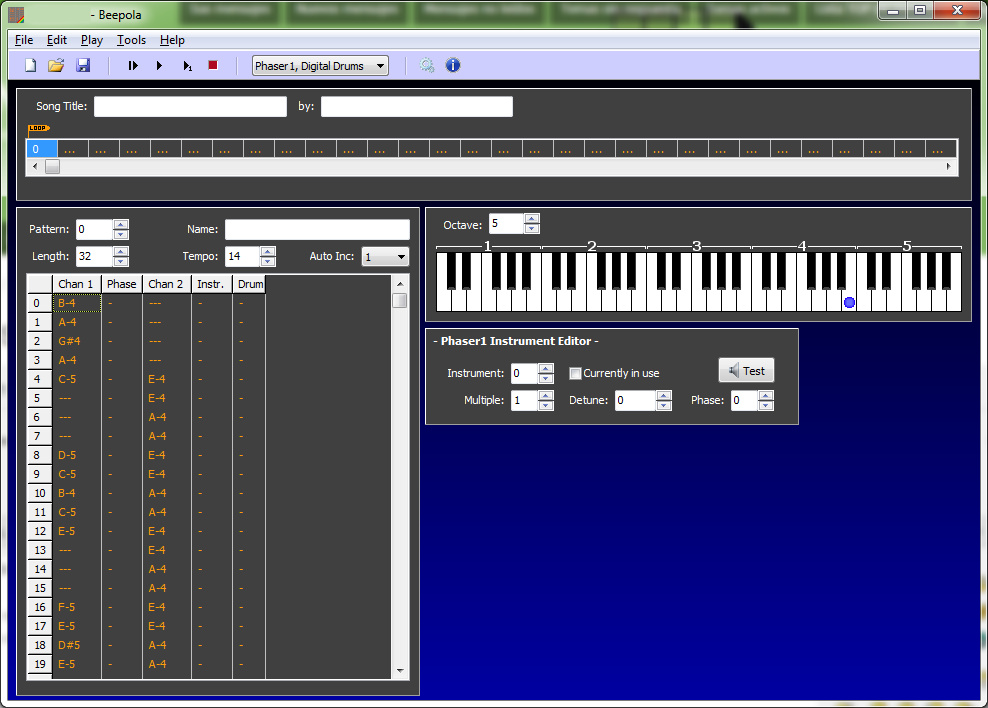

Resulta que estoy generando una música usando el Beepola para ponerlo en el Spectrum (48K), pero el teclado del piano se me queda corto en las notas agudas. Tengo elegido el "Phaser 1, Digital Drums" y llega hasta la 5ª octava:
Realmente lo que quiero son simplemente 2 canales de notas musciales "normales", sin drums ni ná, pero necesito el DO de la 6ª octava, jopé. Sé que el Spectrum puede pitar esa nota, pero nu sé cómo configurar el Beepola, o qué tipo de sintentizador coger que tenga esa nota.
¿Alguien sabe usar bien el Beepola?

Está fuera de las especificaciones, baja todo el resto de la melodía uno o dos semitonos si te es imperioso utilizar ese DO
Aquí tienes las instrucciones disponibles del programa: http://freestuff.grok.co.uk/beepola/help/intro.html
No habla de que exista una 6ª octava que poder utilizar en alguno de los motores.

Vale, esa es una opción. Y he estado viendo que el tipo "Savage" usa notas más agudas en las mismas escalas, de hecho 1 escala más aguda, y ese DO en 6ª que necesito sale haciendo un DO en 5ª en el "Savage". Lo que pasa es que pa emitir pitíos en 2 canales me parece una salvajada usar el "Savage", ¿nor?
