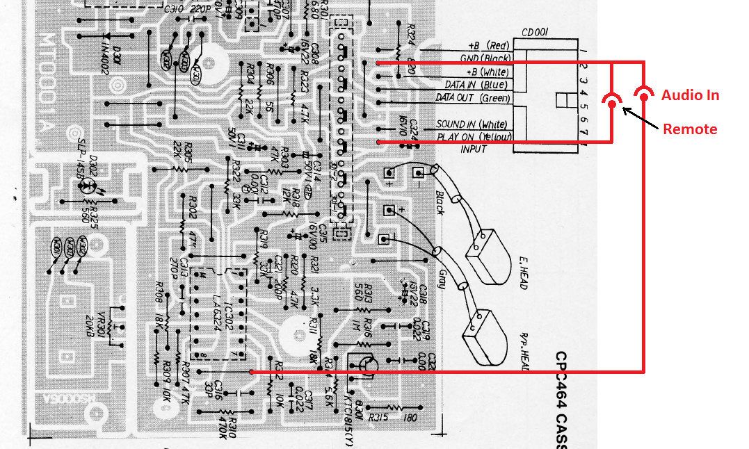

Últimamente me ha dado por trastear con mi apreciado CPC464 tras años cogiendo polvo guardado en el trastero, por lo que tras vérmelas canutas para cargar un juego en cassette, me decidí a desmontarlo y limpiarlo por completo.
A día de hoy la unidad de cassette funciona prácticamente bien (tendré que alinearla porque en ocasiones sigue dando por saco) y tengo el CPC conectado a la tele por euroconector y alimentado por una fuente externa.
Pues bien, estoy haciendo pruebas (ya abriré un tema con las "modificaciones" que le estoy haciendo al juguetito) y me gustaría encenderlo prescindiendo de la unidad de cassette, pero claro, el switch de encendido depende de ella... ¿alguien podría decirme qué cables tendría que puentear para poder encenderlo?
Probaría uniendo el cable blanco con el rojo ya que mirando el esquema (http://www.cpcwiki.eu/imgs/b/b8/464_Audio_CD_Port.png) ambos están marcados como B+, pero no me apetece cargarme el CPC por hacer cosas sin saber :?
Y ya puestos, ¿alguien sabe cuál es la señal de stop que gobierna el motor, cuando éste se para durante las fases de carga?

Edit: bueno, ya puestos me he atrevido a conectar los cables que mencionaba antes etiquetados ambos como "B+" en el conector de la unidad de cassette a la placa y ha encendido sin problemas. Por lo tanto uniendo los pines 1 (cable rojo) y 3 (cable blanco) de la placa del CPC, éste arrancará.
