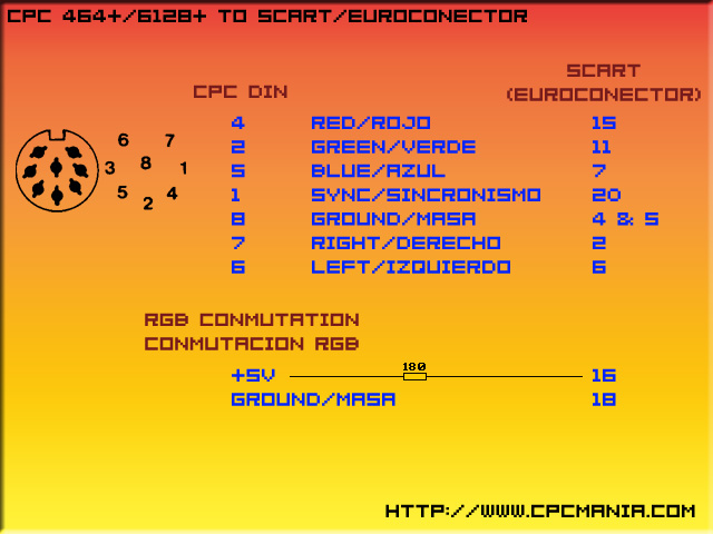

Acerca del cable de video:
Este es el esquema de CPCwiki, que usa dos pilas.
En este esquema se dice que las pilas pueden ser opcionales (aunque casi nunca), y el pin 18 (BLNKGND) va al negativo de las pilas. ¿No debería estar conectado siempre a GND (entiendo que si hay masas separadas, esté conectado a la suya, pero el CPC usa masa común para todas las señales)?
He visto este otro en CPCmania:
Este conecta el pin 16 (BLNK) a +5v con una resistencia de 180 ohms. Imagino que la teoría es usar los 75 ohms de resistencia interna para hacer un divisor de tensión y obtener alrededor de 1.5v en el pin 16 (con lo que se seleccionaría automáticamente el modo RGB).
Mi idea es hacer el cable de CPCwiki, pero modificado. Las modificaciones serían:
- Quitar la pila de 1.5v.
- Conectar el pin 18 del euroconector a la masa del CPC.
- Poner una resistencia de 390 (o 330) ohms entre el pin 8 del euroconector (positivo de la pila de 9v) y el pin 16 del euroconector. Si lo del cable de CPCmania funciona, debería tener 1.45v o 1.66v (dependiendo del valor de la resistencia) en el pin 16.
¿Como veis esa modificación? Si es una salvajada, la alternativa sería usar dos resistencias de 680 y 220 ohms para hacer el divisor de tensión y conectar al pin 16 a través de un diodo (para terminar de rebajar tensión).

Pues, supongo que la diferencia sera el tiempo de acceso, pero no se que decirte la verdad, en un pc si pones 2 modulos de diferente velocidad, los 2 funcionan a la mas baja, ahora bien en un cpc no se cual sera el efecto.
Lo del cable yo directamente me lo compre y no usa pila, pero no se como esta cableado por dentro
