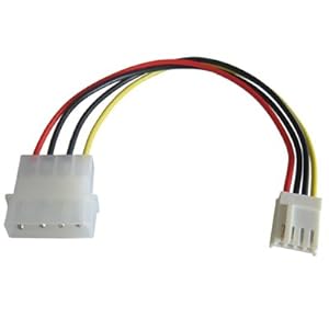

Jepalza. Precisamente sobre esas fuentes iba mi duda en mi comentario anterior.
¿Qué cable usas para conectar desde donde tienes marcado los voltajes hasta donde se conecta la alimentación de la disquetera?
Es que he visto estos de la foto y no sé si hace falta algo más:

Al final compré una fuente como la de la foto de Joseba. Y pillé el cable que yo decía para tenerlo todo apañado. Y mi gozo en un pozo.
Cuando traje la fuente a casa probé a enchufarla y a encenderla sin nada conectado. El led verde encendía bien y se notaba una ligera vibración de la fuente. En principio todo bien.
Hoy al mediodía me da por enchufarla a la disquetera externa de 3 1/2 que tengo para el CPC. Y nada más enchufar el cable a la red la fuente ha hecho PUM, y se me ha saltado el diferencial del cuadro eléctrico de casa. Al abrir la fuente he visto el problema (creo): los cables están mal soldados en la placa. Están invertidos. Así que donde debería sacar 12v sacó 5v y donde debería sacar 5v sacó 12v. Los voltajes están justo al revés de como deberían estar (al revés de como se indica en el esquema de la placa).
El caso es que solo se ha chamuscado la fuente. La disquetera está perfecta. La he probado con la fuente ATX y todo bien.
Mira que antes de enchufar nada pensé en pedir un tester a un amigo para comprobar tensiones. Pero me fié del esquema de la placa.
Hay que joderse con los chinos...
