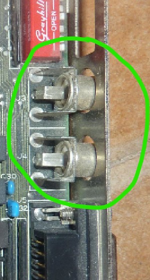

O puede usar de momento la salida de video compuesto para ir probando.

Hola
Cuando dices video compuesto
Que salida me indicas ?
estoy un poco verde en ese tema
saludos

Disipador escribió:Hola
saludos
Las salidas RCA de la tarjeta gráfica...
saludos
Re: Lo tengo de hace una semana
Mensajepor jltursan » 06 Jun 2021, 10:46
Concretamente estas:
Aquí puedes ver una tarjeta muy similar a la tuya. No es el mismo modelo exacto (la tuya parece una Winton EGA); pero estas tarjetas con chip Genoa suelen tener el mismo conjunto de switches (el bloque rojo). Según estén estos configurados, se verá en unos monitores o en otros:
GENOA SYSTEMS CORPORATION 4850-5
