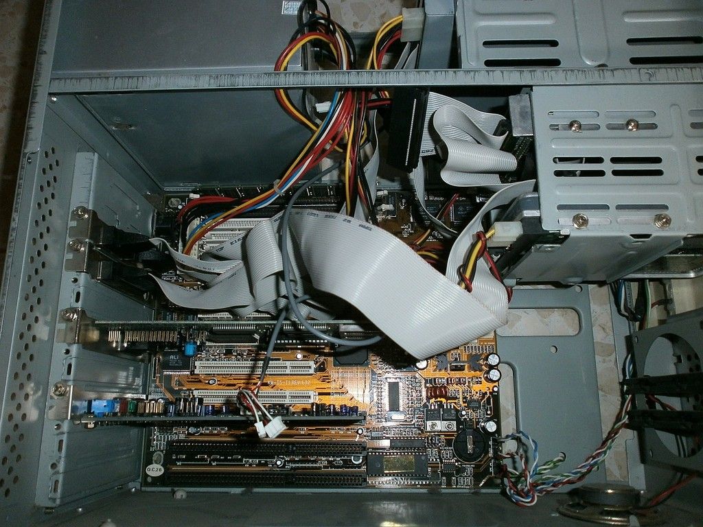

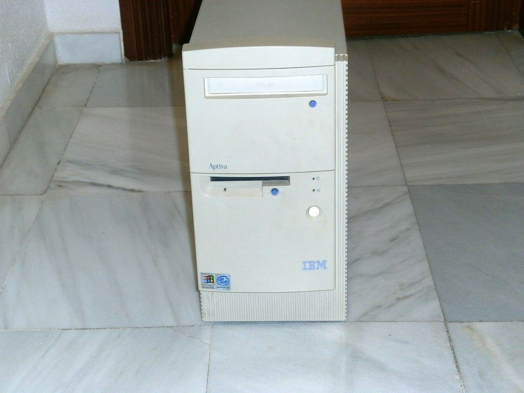

También de al lao del container IBM aptiva modelo 2164, era un petium 3 a 450 en slot 1. Teniendo 16 años lo han tirao ahora y no funciona, está hecho polvo. La caja micro atx eso si está en muy buen estado. LLevaba una fuente petada sfx aunque voy a quitarle un remache para meter una atx normal, le cabe cambiando el cdrom antiguo por otro más corto. Estoy pensando darle con un martillo y un clavo porque no tengo taladro. Colocando otra fuente arranca pero se queda colgao, me lo esperaba porque algunos condensadores de la placa tenían mala pinta. De haber sido otro ni lo hubiera probado. También un módulo de memoria está chungo, se la habían ampliado y también la gráfica que tiene una tnt2 capada o sea m64. Originalmente tenía una riva 128.
Tampoco es tan excitante, parece un clónico en una caja ibm. La placa era acer y la bios award capada, sólo que salía un logo de IBM aptiva que retrasaba el arranque. Estoy pensando meterle otra placa micro atx si la pillo, claro que entonces no sería auténtico. Me doy cuenta de que no se encuentra ni una foto decente de ese modelo.

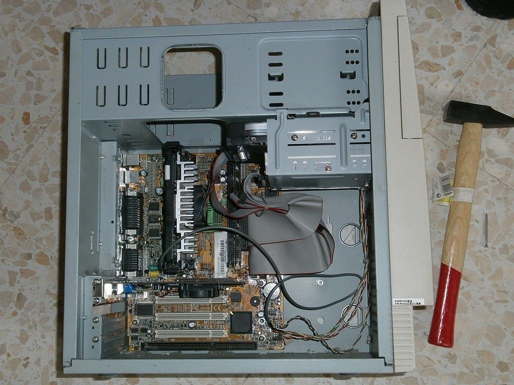

Actualizo: ya he quitado el remache de la caja del aptiva, ha salido bien con un clavo y unos cuantos martillazos, y tengo pensado meter ahí una placa socket 775, lo malo es que la refrigeración va a ser pésima.

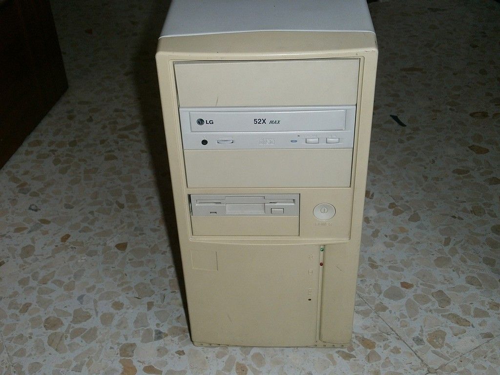

He pillao hace poco otro pentium 200 mmx con 32 mb de sdram, otra s3 virge/dx de 2 mb y una sound blaste r vibra waveffects. La placa es una kaimei km-t5-t1 o sea nisu con el intel 430tx, mala pinta no tiene.

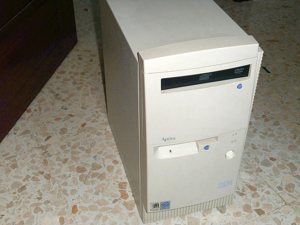

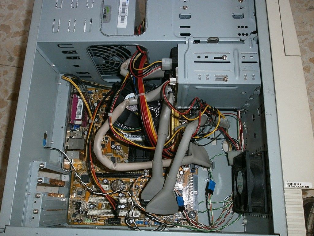

Ya está montado el 'barebone' asus en la caja del aptiva. En realidad no era un barebone sini una minitorre micro atx normal pero los de asus lo llamaban así, era el v2-pe2. La placa es la p5vd2-mx con chipset via y los gráficos integrados son s3 unichrome de esos pencos, uno de los muchos clones mierdosos de la savage4. He cambiado el micro por un pentium dual core e2160 y le he metido por ahora 1.5 gb de ram ddr2.
He tenido que hacer algo de bricolaje pero ha quedado bien, la fuente iba al revés como las at y he doblado un poco la chapa trasera, también he quitado algún otro cacho de debajo de la fuente para mejorar la ventilación. Ya antes quité el remache para poder meter la fuente del barebone que es atx normal, como dije la original era sfx. He adaptado también los leds y el pulsador de encendido. El detalle de distinción es que he sacado el reset por detrás pero tal vez lo quite. También he puesto un ventilador delante metiendo aire y cables enrollados que tenía por ahí. Ahora está a falta de cambiarle el disco duro.
Para cerrarlo también he tenido que doblar las lenguetas de atrás. He metido un lector negro hp pequeño porque otro no ya cabía.
