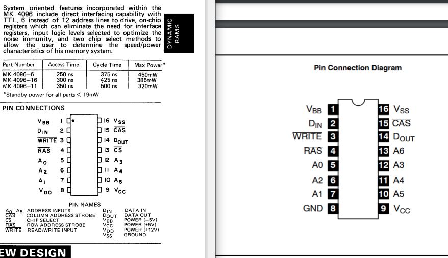

Por ahí atrás he leído que igual se puede ampliar la memoria a 64KB, sería posible sustituir de alguna manera los chips 4096 por los D4164? Pregunto

Yo lo haria lo mas original que pudiera pero imagino que habra que hacer alguna adaptación leí hace tiempo que habia que cambiar algunos valores de resistencia y condensador en funcion de la velocidad de la Ram, pero hablo si conocimiento de causa

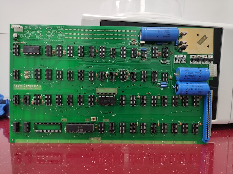

Yo estoy a falta de tener tiempo (lo más difícil para mí) y conseguir una fuente de alimentación y teclado. En la foto no están los integrados puestos, pero los tengo todos. Los conseguí de un usuario de eBay llamado Uncle Bernie, que se dedica a reunirlos y venderlos, aparte que me mandó una guía muy detallada de cómo hacer el montaje y afrontar problemas que puedan surgir durante el proceso.

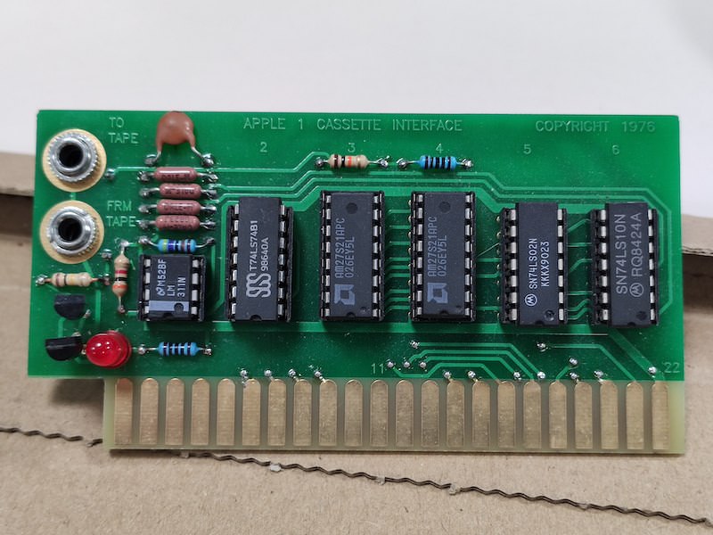

Lo de las siguientes fotos lo compré tal cual (no he montado nada) a otro vendedor de eBay de Polonia. En la placa del Apple 1 falta el regulador de tensión y el disipador, que los tengo pero el vendedor los mandó sin montar. El interfaz de cassette está completo. ¡Ojalá saque pronto un hueco para ponerme con todo esto!

Ya me han llegado las placas! :D
Pero todavía no tengo ni la mitad de componentes :oops:
Ah, y menos mal que el polaco todavía tiene PROMs y me va a mandar dos juegos de ellas ;) Muchas gracias por el aviso
Ahora a ver si consigo el resto de las piezas :rezo
