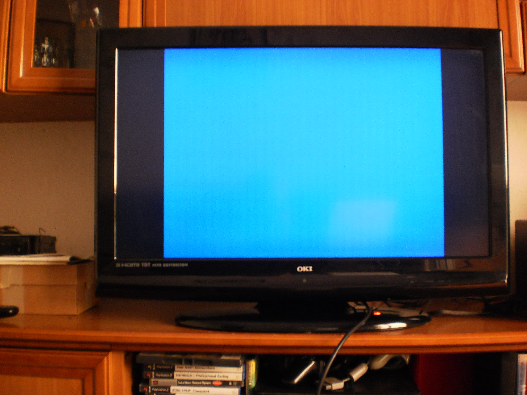

Lo malo es que... cuando lo puse en marcha, conectado a un euroconector, todo emocionado con mi Joystick y un juego de golf Casio... en vez de salirme el famoso menú, se queda bloqueado en la pantalla azul inicial y no avanza (solo parpadea) :o

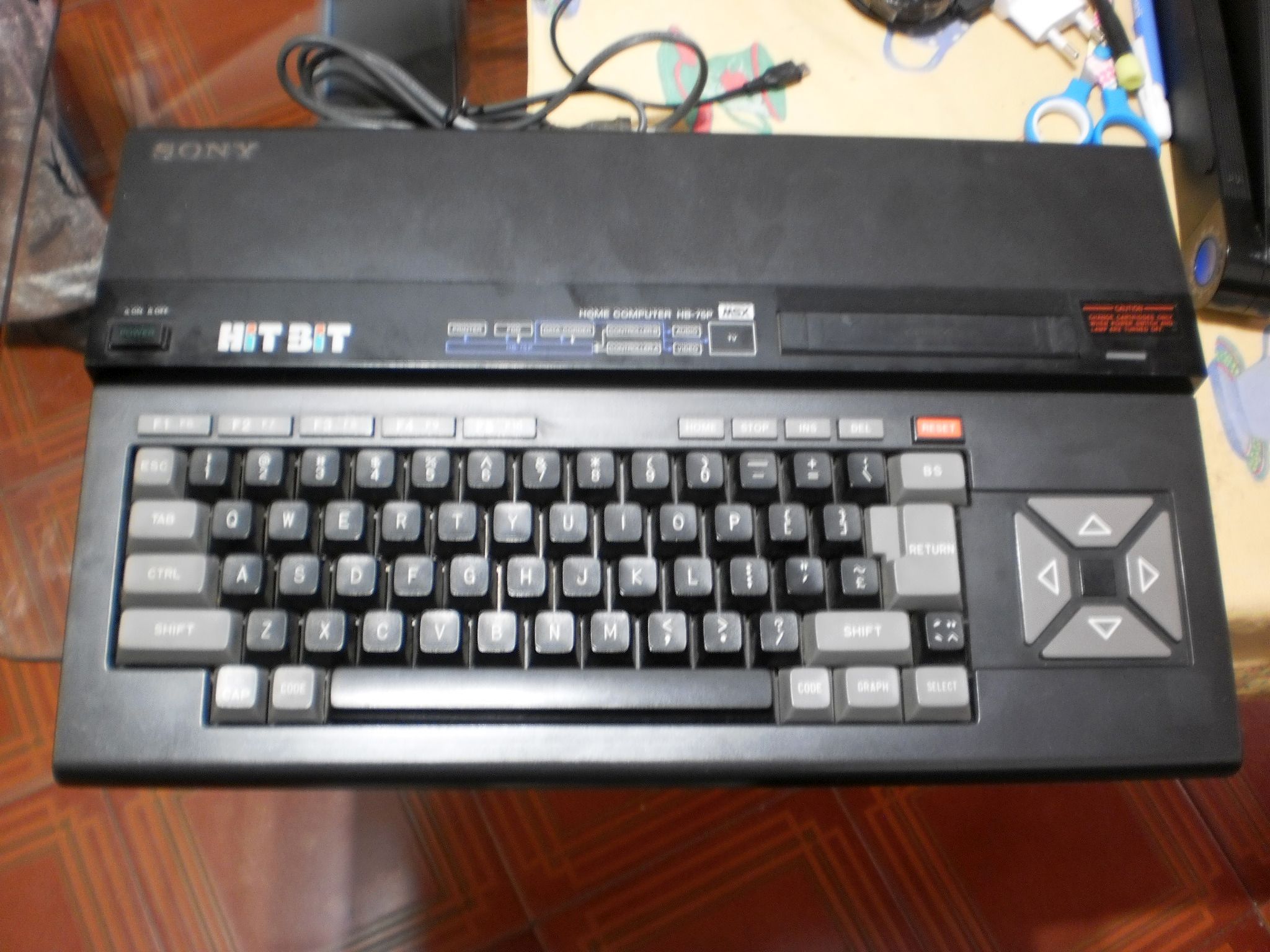

Sí, lo compré en Wallapop y me lo trajeron de Valencia a Barcelona, y físicamente se ve bien. Veréis en las fotos que ha sido bien cuidado, lo único que quizá hace décadas que no se puso en marcha.
Al abrir el ordenador me he dado cuenta que está todo ok, el cable de Euroconector encaja a la perfección pero el de la antena no (demasiado grueso y estrecho), aunque me detecta el canal. Pero ese no es el problema, llevo en la informática desde que aprendí con un Spectrum 48k y no quiero rendirme (desgraciadamente la electrónica no es mi fuerte).
¿Alguien puede ayudarme con el problema de la pantalla azul (tened paciencia, soy iniciado en MSX)? Gracias! (adjunto fotos)

No, cuando lo pongo en marcha, teniendo cartucho o no, se pone en marcha con esa pantalla azul inicial. No llega a cargar nada más. Intentaré hacer cosas a ver si tengo suerte. Os iré informando, gracias.
