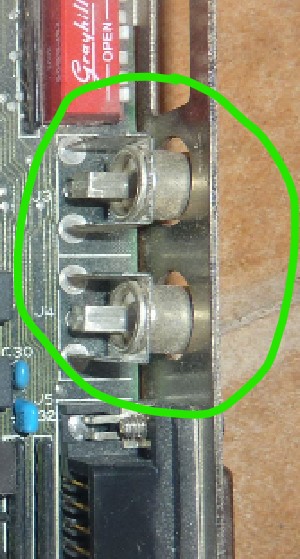

O puede usar de momento la salida de video compuesto para ir probando.

Hola
Cuando dices video compuesto
Que salida me indicas ?
estoy un poco verde en ese tema
saludos

Mensajepor xgipe » 05 Jun 2021, 23:07

Las salidas RCA de la tarjeta gráfica...

Re: Lo tengo de hace una semana
Mensajepor jltursan » 06 Jun 2021, 10:46
Concretamente estas:
RCA video compuesto.jpg (60.93 KiB) Visto 8204 veces
Aquí puedes ver una tarjeta muy similar a la tuya. No es el mismo modelo exacto (la tuya parece una Winton EGA); pero estas tarjetas con chip Genoa suelen tener el mismo conjunto de switches (el bloque rojo). Según estén estos configurados, se verá en unos monitores o en otros:
