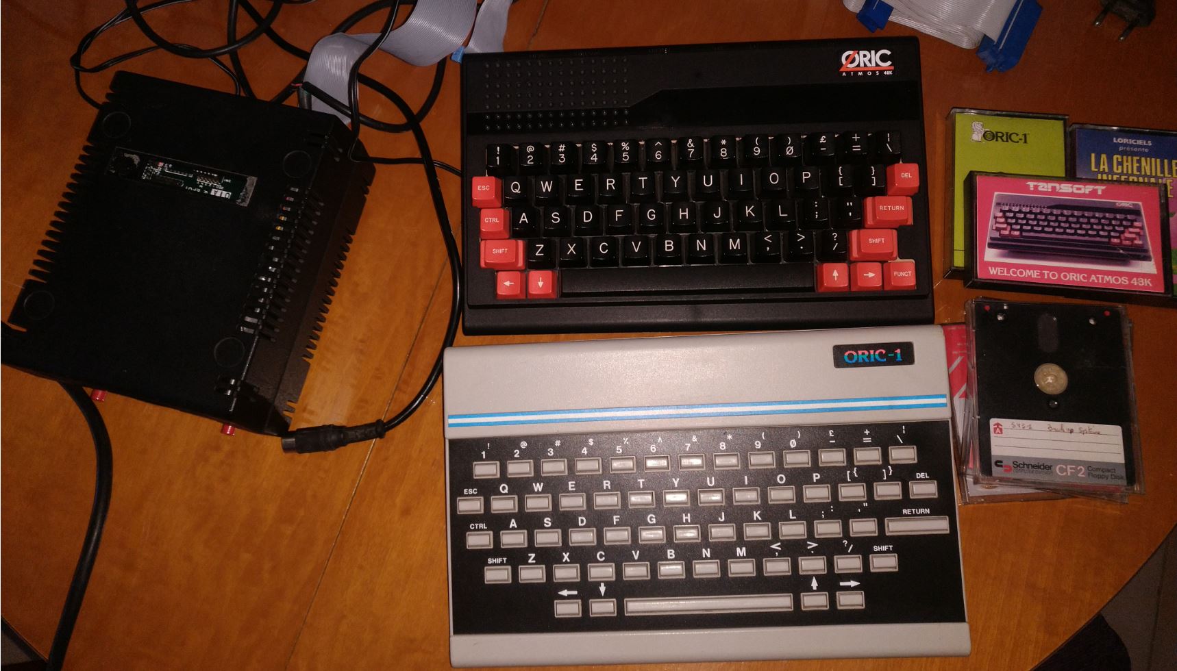

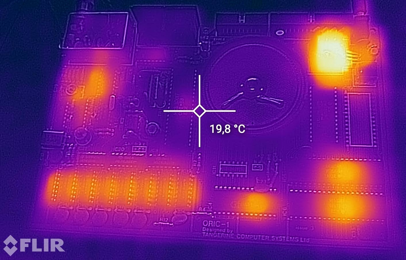

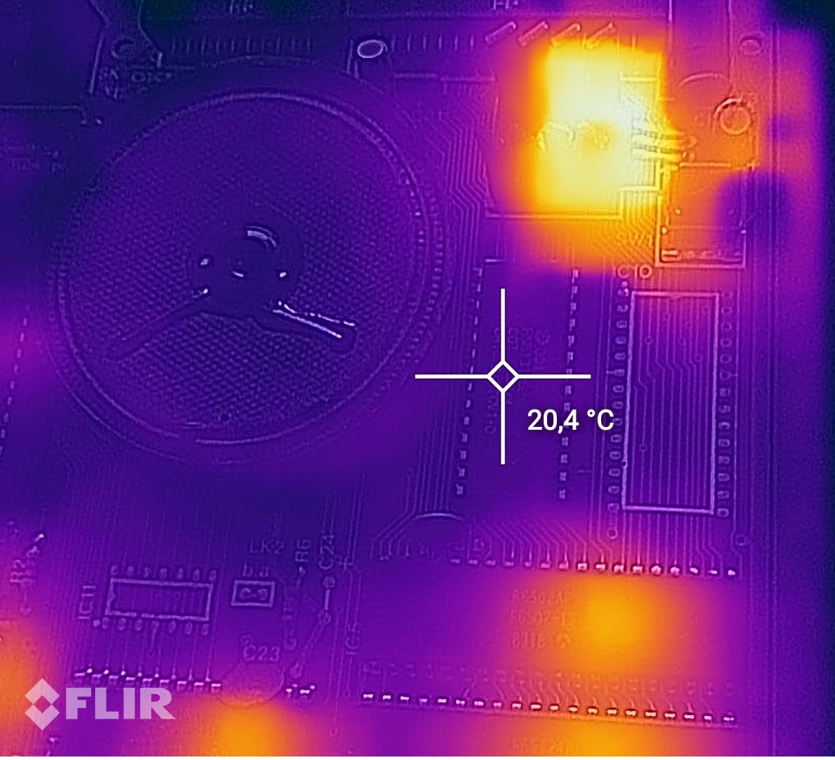

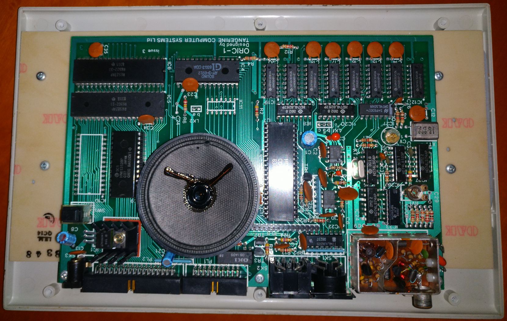

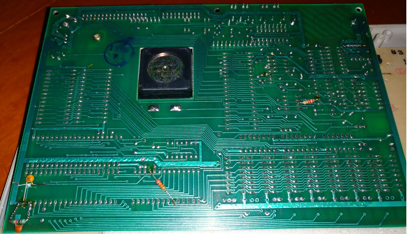

Acabo de recibir un Oric 1 y Oric Atmos, junto con una disquetera de 3", el Atmos funciona sin problema, y la disquetera, pero el Oric 1 dice que nastic de plastic :roll: por supuesto ya lo he destripado, aquí dejo las fotos, sospecho de la ROM, que no se calienta apenas respecto a la placa.
Oric y Atmos.JPG (223.4 KiB) Visto 3468 veces
Placa Oric componentes.JPG (315.66 KiB) Visto 3468 veces
Placa Oric por detrás.JPG (338.85 KiB) Visto 3468 veces
Foto térmica.JPG (164.73 KiB) Visto 3468 veces

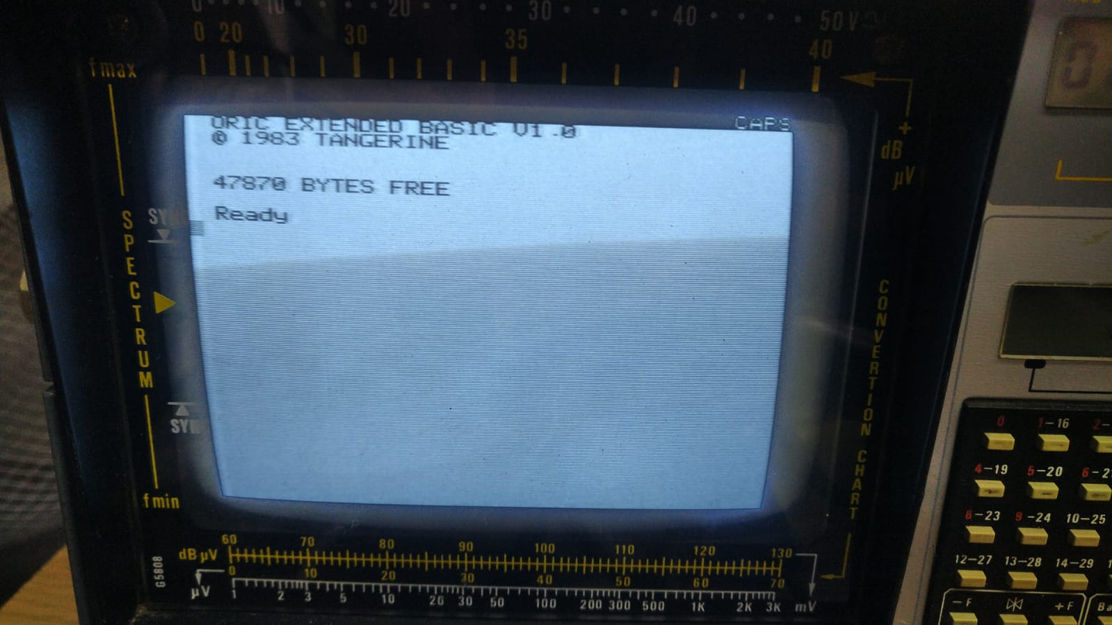

Pues ya me funciona. \:D/
Era que la resistencia esa que hay detras de la placa estaba la soldadura tocando donde no debia. La he rehecho y de paso le he cambiado el condensador de 10V 100 micros por uno de 25V 100 micros. Le he limpiado los contactos del teclado, porque fallaban 3 filas de teclas, y listo ;)
