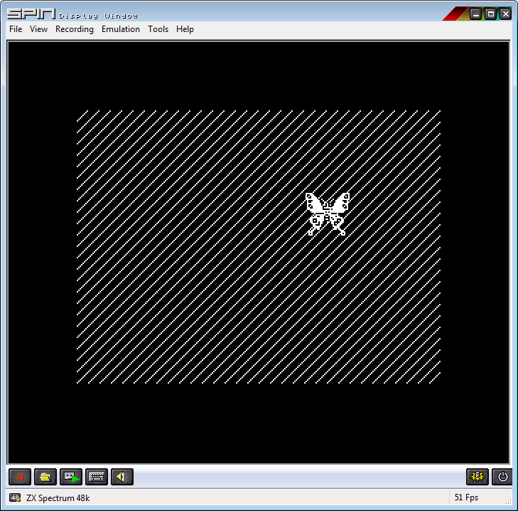

Esto me genera el siguiente fondo:

Y se vería así:
Lóxicamente al no haber ningún mezclador, los píxeles "transparentes" del sprite borran el fondo. Así es como trabaja el NIRVANA, y esto hace que no sea un buen motor gráfico cuando tienes un fondo de pantalla, pero si quieres multicolor es una absoluta virguería, oiga.

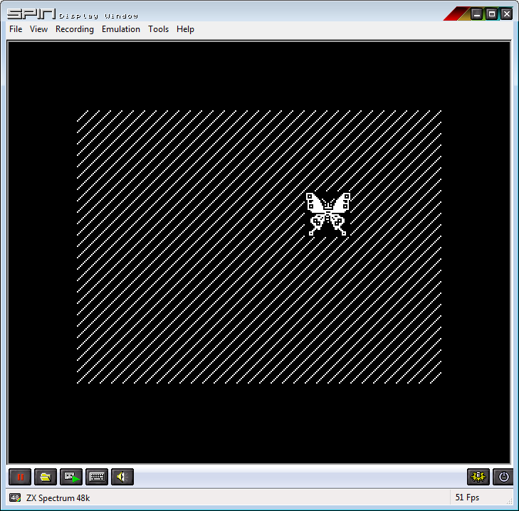

Bueno, nosotros vamos a añadir un mezclador para conservar el fondo. Cuando el sprite tiene zonas a dibujar en un color, y zonas transparentes hay que usar el mezclador "OR". Si el sprite tuviera 2 zonas de color más el transparente, entonces habría que recurrir a la tésnica MASK, uséase, usar máscaras de sprites, y esto lo intentaré en otra ocasión. De momento vamos a ver cómo se implementaría el mezclador "OR":

Obsérvese que lo único que hago es obtener el fondo con ld a, (hl), retenerlo en c, obtener el sprite coon ld a, (de), y mezclarlos con or c. Se vería así:
Se ve de escándalo.
