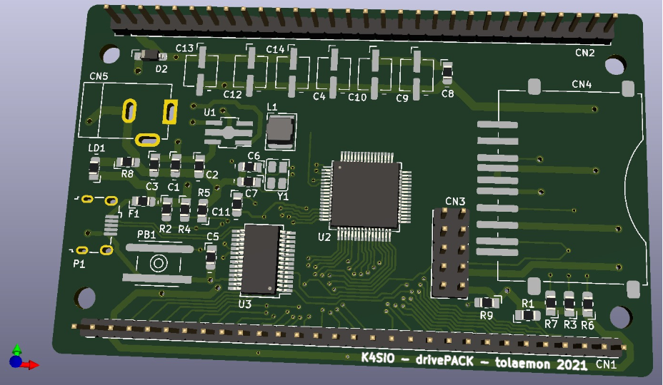

Buenas, sí hace unos 3 años arranqué con el proyecto de dumpear y emular los cartuchos de las romPACK que usaban algunos teclados CASIO ( CT-xx, MT-xx, PT-xx ). Estuve un tiempo preguntando y buscando información por internet y apenas encontré nada, lo poco que saqué fue información relativa a las memorias usadas por las calculadoras CASIO de los 80 que utilizaban el mismo tipo de memoria. No me quedó otra que tirar de analizador lógico para ver como iba el protocolo, como se estructuran las melodias etc.
Anduve solicitando romPACKs de préstamo por algunos foros... pero nada. No me quedó otra que comprar algunos por Wallapop, que por cierto, cuestan un ojo de la cara ( están a unos 30 euros cada uno, a no ser que sean el típico "Songs of the World" ). Por suerte al cabo de un tiempo un chico de México contactó conmigo por ZdP y me REGALÓ 6 romPACKs!
Hace un tiempo que tengo el cacharro funcionado, es capaz de dumpear y de emular cualquier romPACK. Tengo unas 10 romPACKs volcadas. Este prototipo que tengo funcionando se controla por línea de comandos desde de un terminal en un PC que se conecta por USB. A parte de conexión USB, la placa disponde también de una tarjeta SD donde se almacenan las melodías. De hecho, para funcionar no necesita la conexión USB y puede funcionar de forma autónoma leyendo la melodía desde la SD. La conexión USB es solo para realizar pruebas por linea de comandos, retocar y enviar la melodías desde el PC, depurar etc.
También me he tenido que agenciar algunos modelos extra de teclados CASIO para testear el diseño, Me llevé alguna sorpresa al comprobar que los timmings no funcionan igual en los teclados de principios de los 80 que en el los de los finales de los 80 principios de los 90. Tuve que hacer algunas correcciones para que el emulador funcionase bien con esos modelos.
Como ya lo tengo todo funcionando ahora lo estoy rediseñando en un nuevo PCB con una interfaz de usuario más práctica que el terminal USB: le he añadido un pequeño LCD gráfico color, unos botones y un encoder rotatorio, para navegar por las opciones y por las carpetas de la tarjeta SD. Ando ruteando las placas. Quizás lance un crowdfunding o algo por el estilo, para que, si queda bien y hay gente interesada, el que quiera pueda tener su dumper/emulador de romPACKs. Aprovecharé también para "ordenar/empaquetar/liberar" toda la información que he ido recopilando este tiempo. Al ver que había poca información disponible y que apenas recibía soporte he preferido ir a poco a poco con el proyecto, a mi ritmo y a mi bola cuando podía/me aptecía, pq apenas tengo tiempo. De todos modos para cualquier duda enviadme un MP para que me llegue el aviso y comentamos, que he leído este mensaje en el foro de ZdP de chiripa.
Por si a alguno le pica la curiosidad en su día colgué un video en twitter donde podéis ver el 1er prototipo funcionando: Playing melody on an 80s CASIO MT-18 from an SD Card

Vaya, por lo que veo en el vídeo mi cartucho ya no hace falta...
¿Has contactado con los chicos del MAME? En su lista de volcados siguen apareciendo solo dos y me imagino que les interesará ir completándola.
Buceando más en el tema, en la página de crumblenet (la de la lista de los cartuchos) está el manual de servicio del SK-8. En la página 15 hay un cronograma de cómo funciona el acceso a los ROMpack, pero no es de demasiada ayuda.
