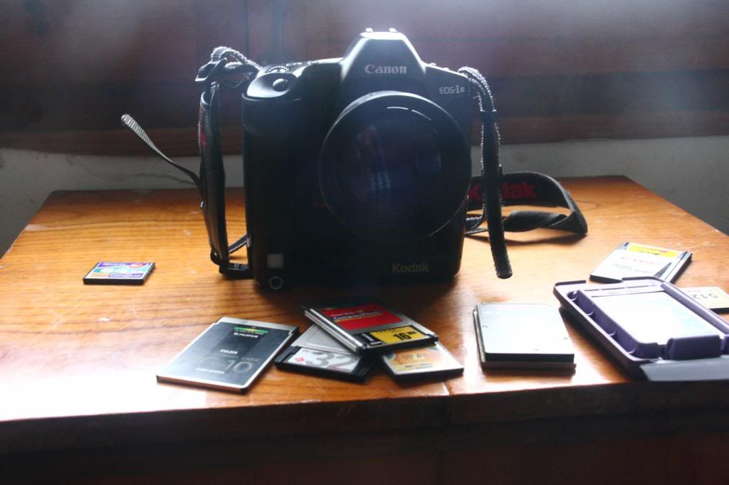

En 1998 la fotografía digital no era una novedad pero aun estaba en pañales, como consumidor podías comprarte por una 80.000 pesetas una Canon QV-10, o una QV-10a (reseteable por el usuario) con una resolución de 320x240... o por unas 130.000 una de categoria VGA, como una Mavica FD-5, o por algo menos, una agfa ephoto 307 (esta sin pantalla). Esto en el mercado de consumo. Los profesionales estaban a otra orbita (profesionales o alguien dispuesto a pasarse 10 años pagando una cuota, de una cuarta parte de tu sueldo, como hice yo, cuando en 1998 pasé a por este chico malo en la tienda "Jordi Bas" de Barcelona... Por unos 3.000.000 de pesetas (más unas 40.000 por un par de bateriás y una tarjeta ATA de 10MB), repartidos en entrada y 140 cuotas...

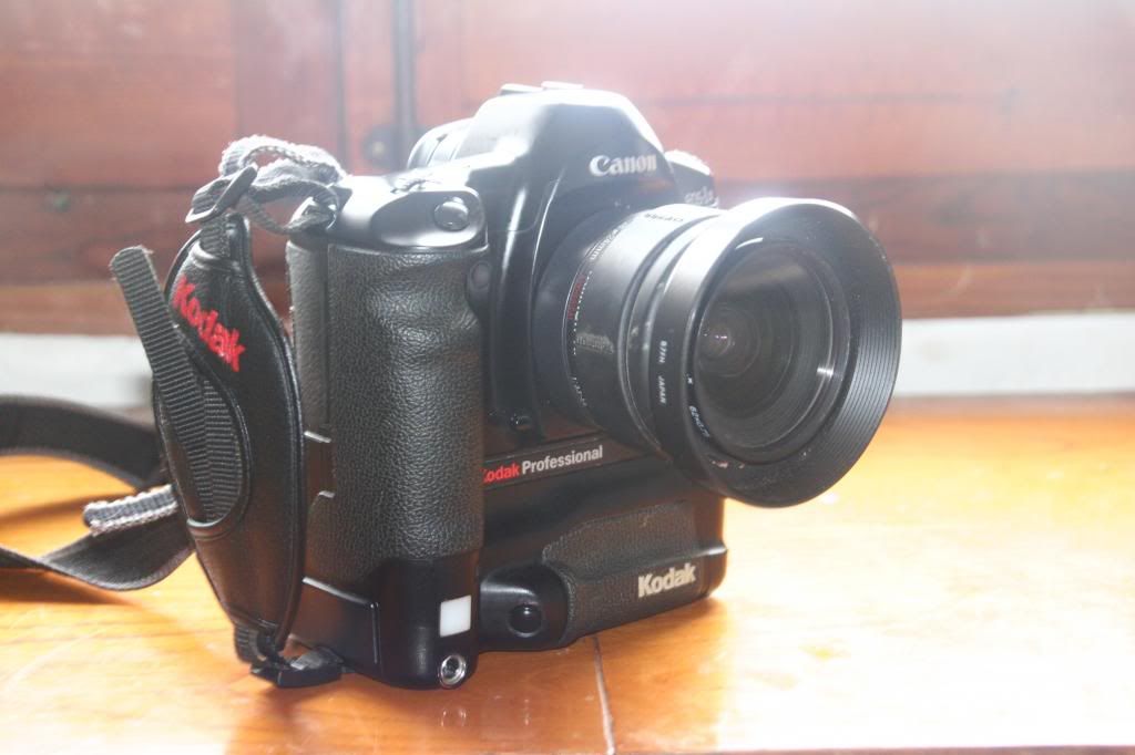

La caja en la que venía (cartón visto) era lo suficientemente cutre para ser algo profesional. La camara tecnicamente es Kodak, pero para no reinventar la rueda la fabrica adquirió cuerpos SLR a Canon o a Nikon según modelo, los modificaban en la planta de Rochester (New Jersey), equipando los excelentes sensores M2 (2 Megapixel) o KAF-6303CE (6 Megapixel) Recordando que hablamos de 1998... De hecho esta ultima resolución yá estaba disponible un 1995 (DCS 460).
Junto al cuerpo (al que había que añadir lentes) venía un cargador que podia cargar/ reacondicionar 2 baterias de 7.2V (6x LR6 NiCD o NiMH) firmado por SPAS, este cargador no permitia alimentar a la cámara, así que se incluyó un segundo alimentador producido por ELPAC, de el tamaño de un rebobinador de cintas VHS (que no servía para cargar baterías, de hecho ni teniendo una batería dentro de la camara, has de usar el SPAS si o si)

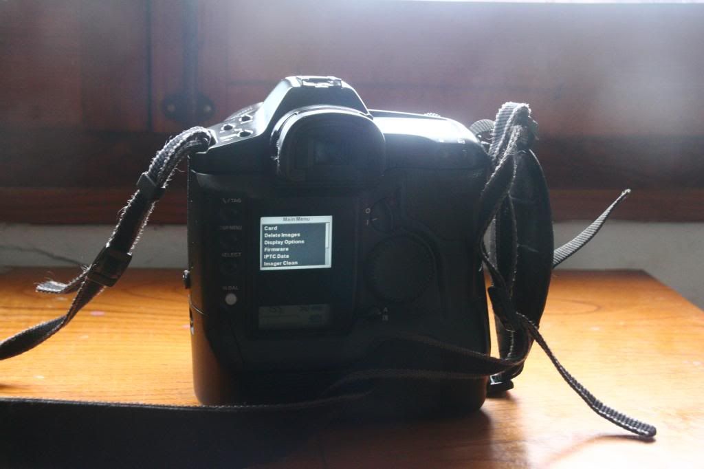

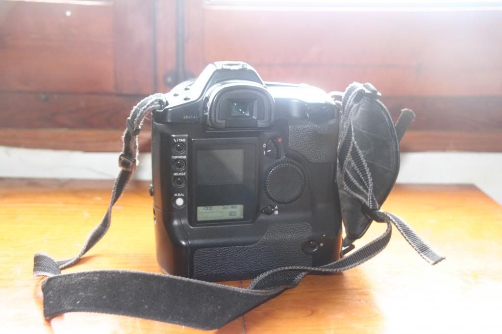

La DCS 520 fué la primera Kodak profesional en integrar una pantalla en color para revisar las imágenes tomadas, esta es un apaño DSTN retroiluminado por dos tubos fluorescentes (siendo las otras dos LCD tipo reloj iluminadas por un LED azul la suministrada por Kodak en el respaldo, o iluminada en similar tono, pero por un tercer fluorescente la de la parte superior derecha (que por cierto emite un sonido de alta frecuencia perfectamente audible) Como anécdota, el manual advertía sobre el 'screen rot' que podía requerir asistencia técnica a los 5 años (pues a los 15 años siguen de primera oiga...)
Lo que enseña típicamente la pantalla, la opción de configurar las funciones digitales de la cámara, revisar las fotos tomadas y las varias funciones introducidas en el firmware 3.2.3 (intervalometro, uso de doble slot de tarjetas, seleccion, postprocesado a JPG, datos GPS, transmision por RTB...) este firmware está firmado en el año 2000...¿que traerá el 3.2.4? <XX tras 14 años, no creo que salga...
Opciones de almacenamiento.
En su dia compré una tarjeta PCMCIA tipo 1 de 10MB, dado que me lo pulí todo en la maquina, con la cual se podian tomar la friolera de 4 imágenes (o unas 25 si postprocesabas a JPEG y borrabas la original) amén de estas tarjetas, se admitian:
Tipo 2 (flash o adaptadores CF/SD/MS/SM) la maquina admite totalmente el formato FAT, comiendose tranquilamente CF's de 2GB, ya sean flash o microdrives. En teoría ha de admitir discos iomega cliq en su lector PCMCIA.
Tipo 3/cardbus: Discos duro miniaturizados, calluna/Viper/Maxtor.
Desde el firmware 2.0 se admitían 2 tarjetas tipo 1/2 o una tipo 3, pudiendo acceder a una u otra desde el menú de la cámara. Como nota anecdotica, la camara se come una disketera de 3.5 conectada por PCMCIA, pero no cabe ni una foto en RAW, aunque se puede leer de una ATA en el slot 0, postprocesarla como jpeg guardandola en un diskette, es lento, pero funciona.
Almacenamiento en 1998:
En su momento las opciones eran limitadas, antes de la revisión 2.0 en 1999, estabas limitado a una tarjeta, siendo esta una Flash ATA tipo 1/2 de como mucho 40Mb, una PCMCIA/CF con una CF de unos 64 Mb, o un disco PCMCIA tipo 3 de unos 340/520 MB (todas estas opciones por un precio similar, siendo el quid los 620MAh de consumo del disco duro miniaturizado) En 1999, con el Firm 2.0, y las primeras CF de 128MB, se podían tener 256 MB de almacenamiento en estado solido (unas 120-140 imágenes) Como anecdota, en octubre de 1998 Calluna presentó discos duros de 1GB. Comparado 8MB como tope de otras maquinas de la epoca eran un poco "quitate de en medio pobretón" :santo:
