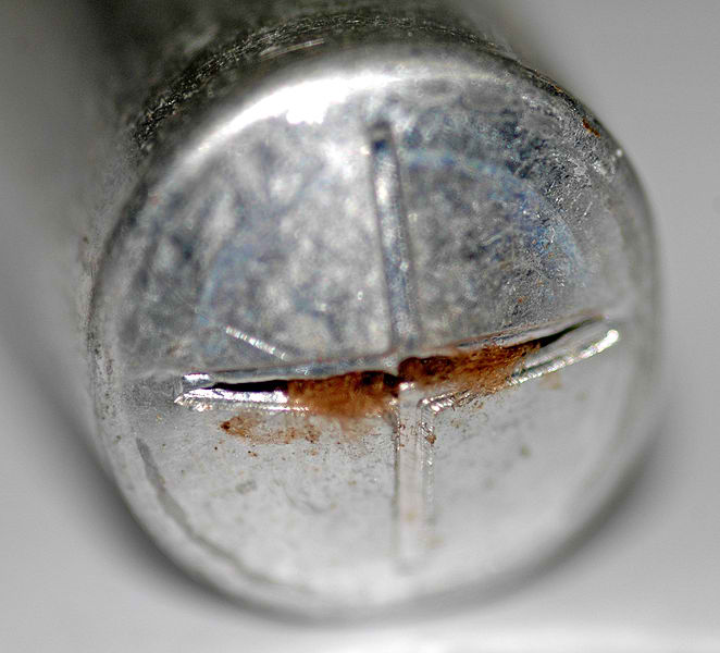

Lo cierto es que los condensadores a veces se revientan (o se agotan sin llegar a reventar), y en ocasiones, también sueltan un líquido que llevan en su interior, el cual es corrosivo, con lo que, si llega hasta la parte inferior de la placa del circuito impreso, puede incluso "comerse" las pistas de cobre, que son las que se encargan de conectar los distintos componentes electrónicos entre sí. Además, cuando se revientan, los condensadores desprenden un olor bastante desagradable. Si alguna pista de cobre se corta por la acción del líquido desprendido de algún condensador, se provoca una avería, que, en un principio, puede pasar desapercibida siempre y cuando el video funcione con "aparente normalidad".
Por si no lo sabes, un condensador electrolítico es esto, y además, el que ves en la foto es completamente nuevo. Fijate que la parte superior es completamente plana. Cuando se revientan, la parte superior suele aparecer abombada (aunque no siempre tiene por que ser así, a veces se agotan sin llegar a reventarse). Aquí tienes varios ejemplos de condensadores reventados: 1 , 2 , 3 , 4 , 5. Para identificar un condensador, hay que tener en cuenta, por un lado, su valor, el cual viene indicado en microfaradios (uF), y por otro, la máxima tensión que puede llegar a soportar, la cual viene indicada en voltios (V). En la foto del condensador nuevo, se trata de un condensador de 4700 uF 63V. Además, tienen polaridad (positivo y negativo, ya sabes, como las pilas) que hay que respetar a la hora de colocarlos. La línea blanca que puedes ver de arriba a abajo, en la superficie del condensador, indica el negativo del mismo, mientras que el positivo se indica, en los condensadores nuevos, mediante un terminal mas alargado, siendo el negativo siempre más corto que el positivo, como puedes ver aquí.
