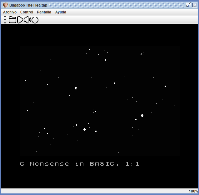

Hola,
Probando juegos en mi emulador veo que hay algunos que no funcionan, como por ejemplo el Bugaboo.tap, me sale el siguiente error:
Pero veo que también hay otra versión del Bugaboo, que sale etiquetada como Bugaboo[1].tap, y esta sí funciona. También veo que esto pasa en otros juegos, la versión del juego etiquetada sin [1] no funciona, y la que tiene el [1] sí funciona.
¿Alguien sabe cuál es la diferencia entre estas versiones, la que no lleva[1] y la que lo lleva?
OJO: Esto sólo pasa en mi emulador
Gracias.
