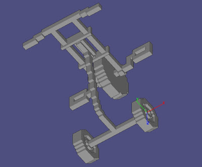

Aquí la muestra de este otro objeto que creo que es más simple y quizás sirva para ver los detalles de la impresión 3D.
Imagen del diseño original:
Imagen que obtengo con STL Viewer:
En el ZIP está el OBJ y el STL.
Saludos ;)

Edito: he logrado reparar el extrusor, y ahora vuelve a funcionar con normalidad. He probado el triciclo, y sale fatal. Como es tan finito, segun va dibujndo las ruedas, que es lo primero que toca el cristal de apoyo, y va subiendo en Z, estas acaban por soltarse o doblarse. Veo, que para perímetros pequeños, no es bueno. Son mejores los perímetros grandes al inicio, con mucha base de apoyo, y luego, ir haciéndolos mas pequeños, pero luego, está el problema de los "vuelos", de los elementos que quedan al aire sin apoyo, que acaban colgando, y las sucesivas capas, se dibujan en el aire, y terminan desperdigadas por la base.
Solo es bueno para piezas gordotas, rectas y bajas, que no es malo, es solo saber buscar la relacion de calidad de la piezas.

Respecto a lo que comentas de mi pieza, lo suponia... ya que es muy "fino"... no se a que tamaño real te salia cada "voxel", pero por lo que leo debe ser muy pequeño y por eso se "separa"...
Que puedas hacer piezas "mas gordotas" es un buen punto de partida... y entiendo que si la pieza en cuestión está bien diseñada se "mantenga" intacta... como las "paredes" del pito, que entiendo que son finas... 1 mm max?
