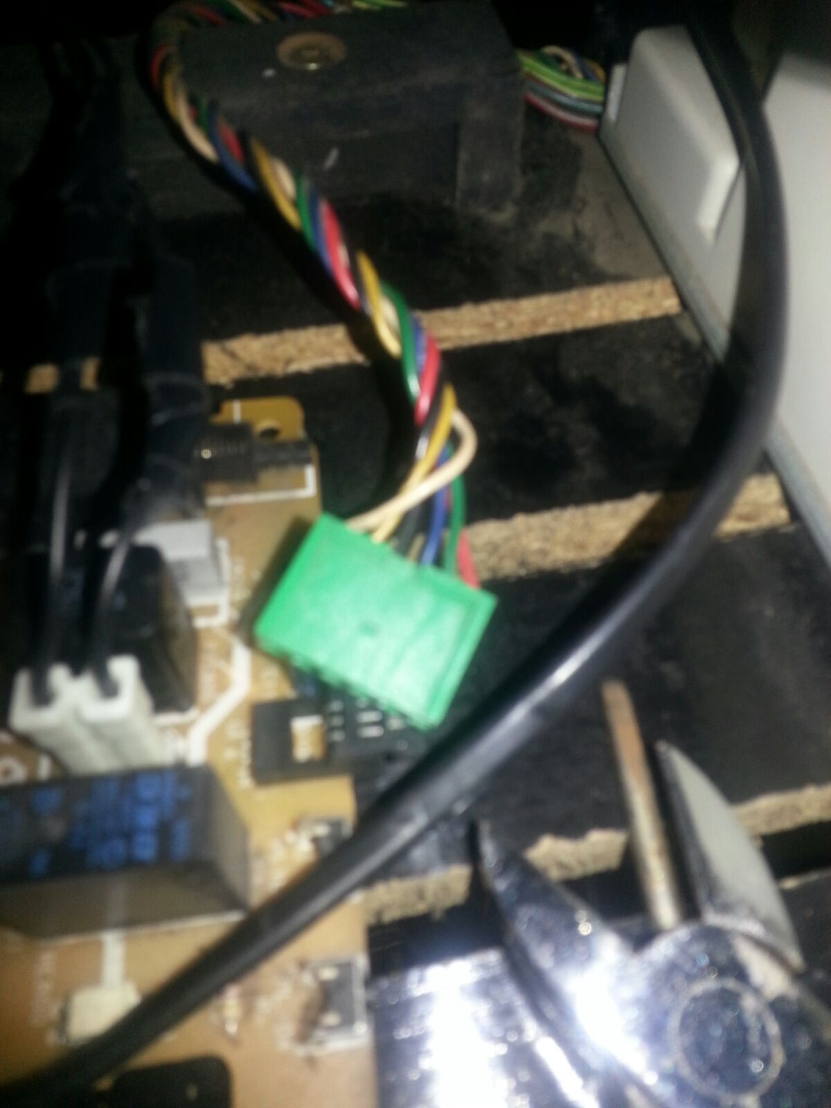

hola a todos, tengo una maquina arcade la cual no consigo poner en marca, cambie el monitor y la electrónica tiene que estar mal también, me dicen que montando un televisor antiguo, que tenga euro-conector, me podría hacer la misma función.
mi problema es, que no tengo ni idea de donde conectar los seis hilos del conector que enganchaba a la placa del monitor hantarex al euro-conector y mirando por Internet, sigo sin salir de dudas.
alguien me podría ayudar,¿ es posible hacer lo que me dicen?
muchas gracias por la ayuda.
un saludo.
cambio de monitor hantarex por tv con euroconector

El tubo del monitor esta roto, poco se puede hacer por el, estoy buscando como conectar la salida de rgb al euroconector, pero no encuentro ningun esquema
- Dragon 32
- Mensajes: 22
- Registrado: 26 Nov 2016, 23:50
- Sistema Favorito: (Otro)
- consola_favorita: (Otro)
- Gracias dadas: 3 veces
Re: cambio de monitor hantarex por tv con euroconector
Necesitaria saber, como conectar este cableado al euroconector

Hola, no se si es algún tipo de standard en el mundo arcade ese pineado del conector, pero yo creo que deberias mirar donde iba conectado, si hay alguna serigrafia que indique que es cada pin. Así a ojo, parece obvio cuales son los de color RGB, pero toca adivinar los demás, posiblemente el negro tambien será masa, pero por si acaso..
Seguro que alguien más experimentado te lo va a poder aclarar, sinó consigues averiguarlo.

a que juego pertenece ese monitor?
parece un monitor de alta resolucion por lo que veo parece tener 2 sincronismos, de ahi la complicacion.
