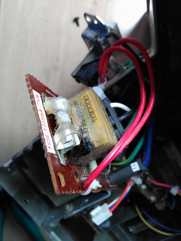

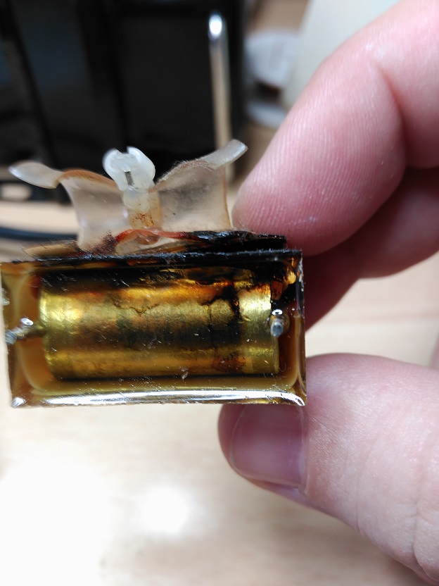

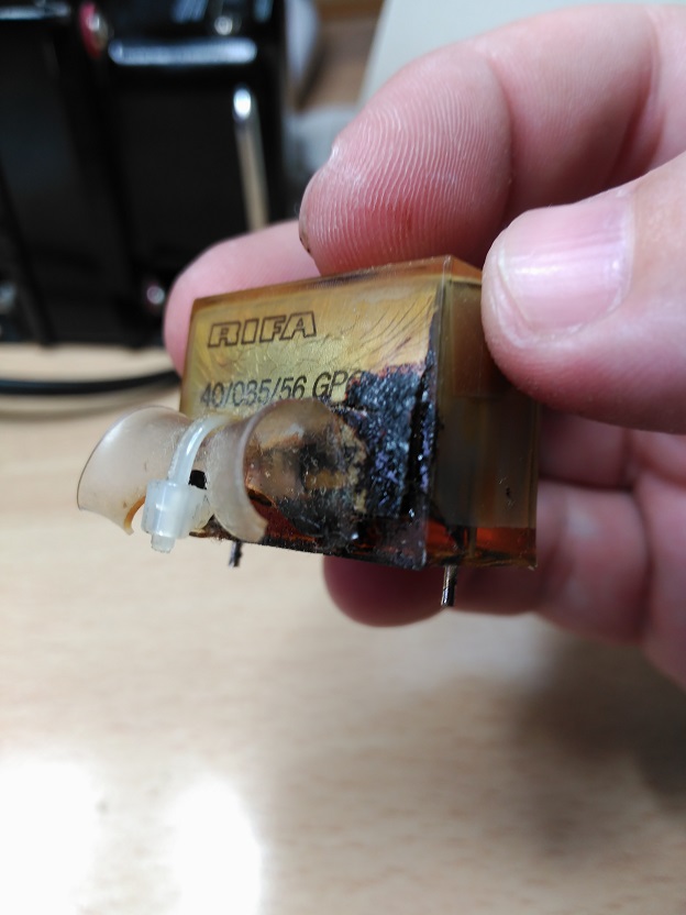

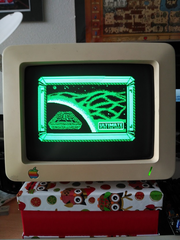

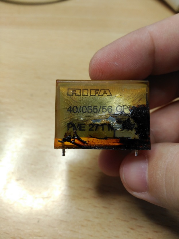

Pues algunos se acordarán de la RM days de torrejon que hubo un monitor de Apple que hizo fumata blanca, una bonita columna de humo blanco.... enseguida que me avisaron fui a quitar el cable de alimentación, pero lo mas alucinante es que antes de quitárselo, vi que todavía se veía bien :lol: duro como el solo, estaba ahí a lo bonzo y se seguía viendo.
Todo este tiempo despues, por fin me he podido poner con el y este es el resultado de la averia(quitando que desmontar estos monitores son un dolor!):

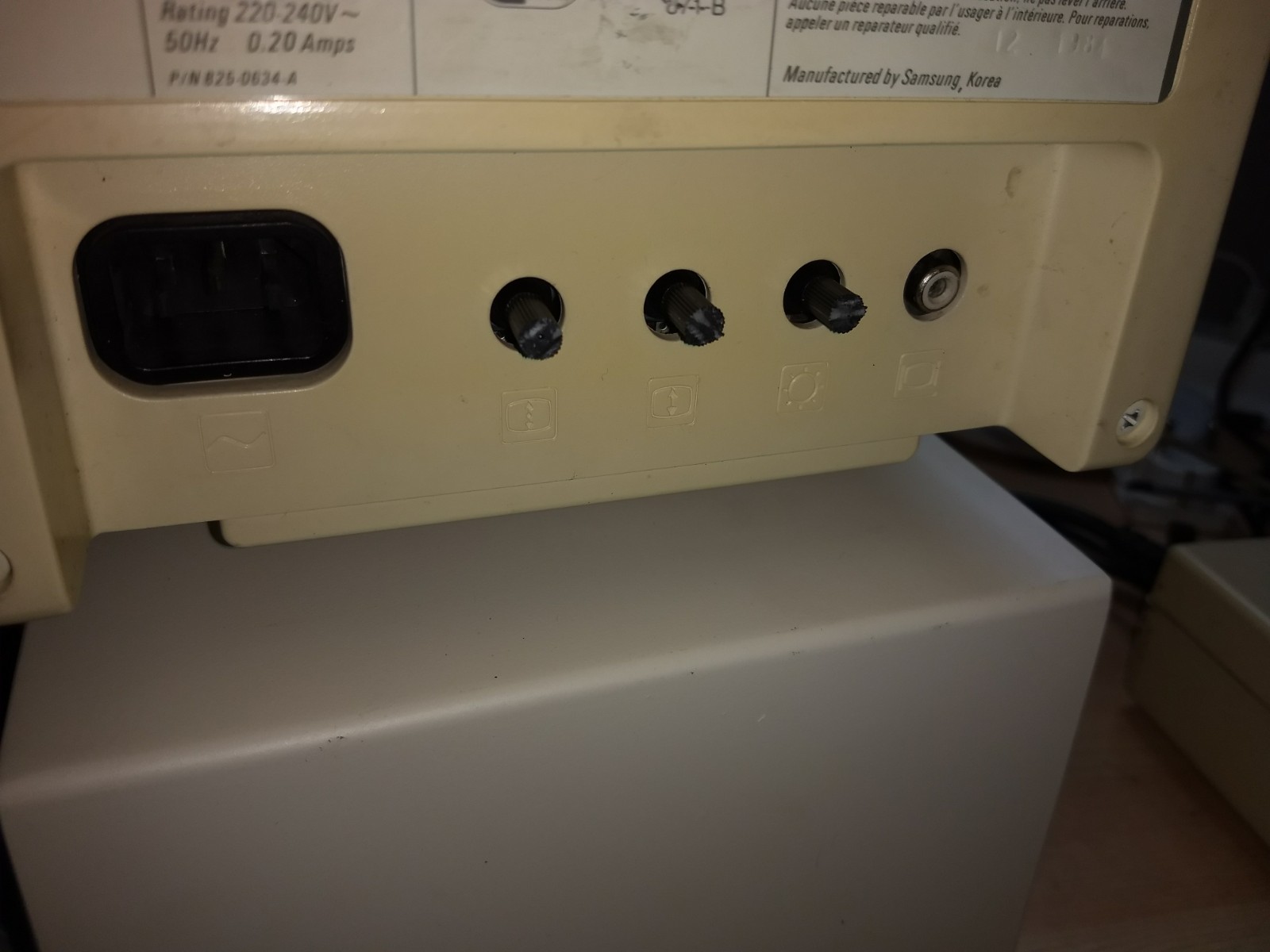

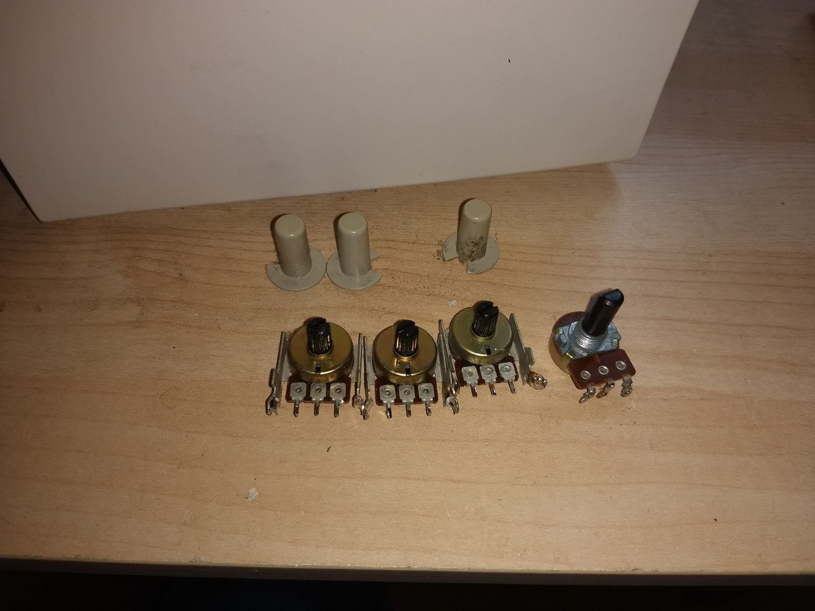

Sigue teniendo un problema añadido, y es que los potenciometros, brillo y defexion, están hechos polvo, pero una vez los dejas medio colocados, dejas que oscile un poco la imagen, y se queda bien.

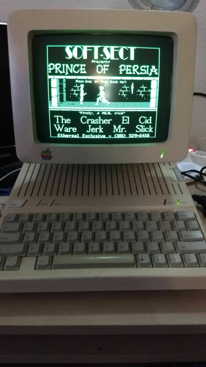

Otro salvado de la quema :D ahora a localizar el soporte :term:

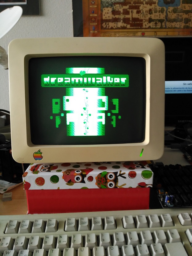

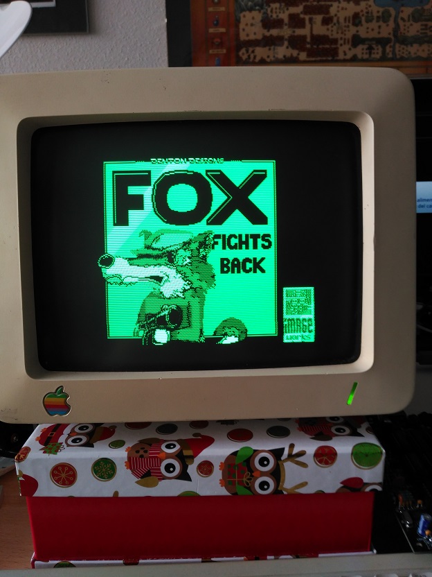

Mensajepor nandove » 26 Mar 2018, 12:11

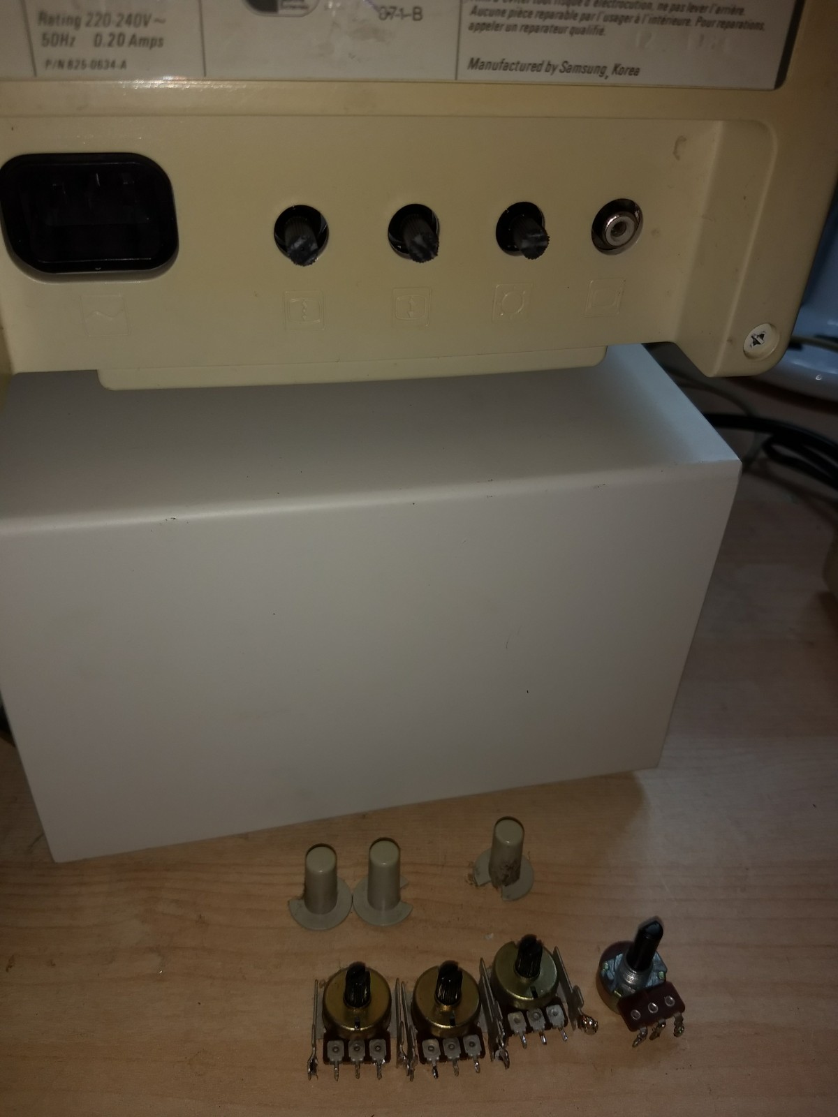

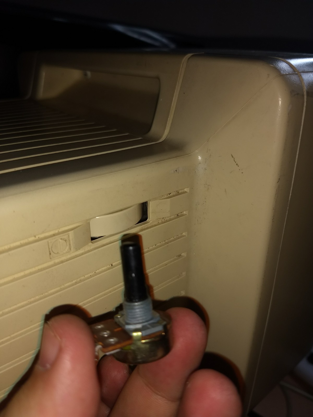

Bueno pues nuevo capitulo, localizado el stand le di una segunda oportunidad, pero la vibración de la imagen se hace incomoda a la vista, y que los potenciometros estaban hechos cisco(potenciometros de pista de carbón con escobilla metalica), los desolde, desmonte limplie y vuelto a montar y resoldados, no daban resultados T_T con el coñazo magno que es montar y desmontar este monitor...
Al final opte por pillar unos modernos e intentar adaptarlos, que también ha sido un dolor pero al final ha quedado aceptable, lo bueno es que los potenciometros ya funcionan bien y se puede ajustar todo la mar de bien, ¿lo malo? que pensé que con eso se iría el tembleque de la imagen y .... no, >| me temo que o es así de fabrica o habría que hacer un recap de la fuente al menos :roll:
El puñetero me esta dando mas curro que otros equipos :roll:
