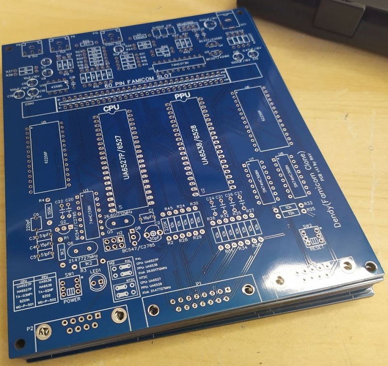

https://easyeda.com/rakhmatvaris/coba2
Pues ya he pedido placas y voy a intentar montarme este clon a ver que tal:
Ya tengo montado alguna cosilla pero me faltan muchos componentes que están por llegar. iré informando :jumper:

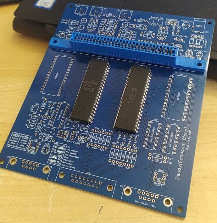

Pues ya la tengo funcionando, lo mas complicado es encontrar CPUs funcionando, en la primera tirada compré 10 y solo 2 funcionaban, una segunda tirada de otro vendedor con 8 de 8 mal, y acabo de pedir una tercera tirada a un tercer vendedor que las tenia a 4€/u
A ver como salen T_T

Bueno, para que veais como de mal estan la cosas los que pedi a 5€ la unidad, tambien todos mal (se ve que da igual si los pides caros que baratos) por lo que decidí pedir al peso, 30 chips con que vengan bien 5 me valia... PUES NINGUNO!!! :exasperado
Ya no se que hacer en total he comprado 58 chips y solo 2 están perfectamente, otros dos arrancan pero hacen cosas raras con el video y el sonido y otros dos que arrancan cuando quieren y cuando lo hacen se cuelgan solos.
No se que hacer.
