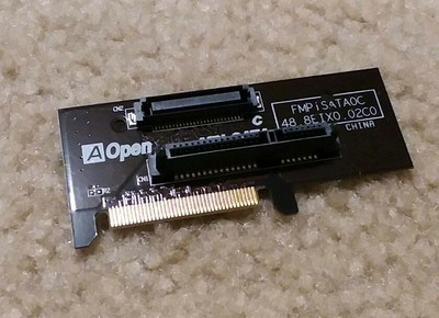

conector SATA y diversas pruebas de discos duros.
como indique anteriormente, el PC me vino con el conector SATA con los pines "al aire".
el conector va en una pieza que es una especie de "riser" que va conectado a la placa y a su vez lleva los conectores para los dispositivos (un disco duro SATA con conexiones normales, y la unidad DVD del bicho, que lleva un conector propietario). aqui una foto de internet del invento:
imaginense "eso" pero con los pines de la conexion sata al aire, sin la pieza de plastico.
asi, al aire, pude probar con un par de discos duros y comprobe que funcionaban, aunque con el SSD que queria dejar puesto, ese no funcionaba.
tras varias pruebas, finalmente desmonte la "carcasa" del conector SATA de otro cacharro "donante" (una carcasa de disco duro desguazada) y la pude mas o menos dejar puesta en el sitio de la perdida. eso dio tambien su guerrita buena pero al final quedó bastante apañado. el pegue lo hice con silicona neutra en tubo.
con el conector completo, el SSD que queria usar (un samsung 850 de 120GB) si era detectado y funcionaba bien, con lo cual fue el que utilice para las pruebas de sistemas operativos (ver en su seccion)
el DVD funciona pero mal. detecta los discos pero le cuesta mucho leerlos, y hace sus ruidillos varios. al final la dejé desmontada.
como ya comente, la corriente para el ventilador ahora sale del conector SATA, con lo cual el "riser" esta enganchado por el cable al ventilador y este, al disipador y este, a la placa, con lo cual ahora es un poco coñazo mas de desmontar que originalmente. :-ss
situacion actual: conector funcionando y SSD funcionando. no es el montaje mas bonito, pero funciona.
