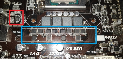

Hola señor...pues has comprobado todos los mosfets? condensadores? que están al lado del procesador? si están buenos? has comprobado su controlador? ya has puesto una fuente en condiciones? eeprom-bios?

geogrow escribió:Hola señor...pues has comprobado todos los mosfets? condensadores? que están al lado del procesador? si están buenos? has comprobado su controlador? ya has puesto una fuente en condiciones? eeprom-bios?
Los he comprobado visualmente. Los condensadores son del tipo "metálico" y no aparecían ni abombados ni reventados. El resto de componentes de la zona del VRM parecen en buenas condiciones.

pues decirte que no hace falta caja alguna para montar un equipo fuera de una caja ...placa fuente ratón y teclado y para arrancarla con un destornillador plano pequeño se le hace puente en los pines del power ,por otro lado la vista en caso de los componentes electrónicos es mas bien algo nada veraz ,la vista sirve para ver algo hinchado o explotado ,pero por ejemplo los mosfets se ponen en corto y parecen nuevecitos ,te aconsejaría su comprobación con un tester ,normalmente traen 5/6/7/12 dependiendo de la clase y de la marca de la placa ,es uno de los componentes que mas se estropean en todas las placas ,luego tienes su controlador un ic de muchos pines que está a la izquierda del conector de 12 del micro p... pero también puede ser la bios que este corrupta ..así como puede ser el sourthbridge /northbridge mira esta es una gigabyte y le pasa exactamente lo mismo que a la tuya ,donde está la falla? en los mosfets de 12.. 3 en corto
Lo mas normal es formatear el dd con hdd low level format y instalar win 7 con esa licencia oem y dejarte el win 7 ,el 10 ...es una patata
el rojo es el ic controlador y el azul ..los nuevos mosfets

geogrow escribió:pues decirte que no hace falta caja alguna para montar un equipo fuera de una caja ...placa fuente ratón y teclado y para arrancarla con un destornillador plano pequeño se le hace puente en los pines del power
Es exactamente lo que he hecho, pero sin ratón ni teclado. La caja estaba sobre una caja de cartón para evitar cortocircuitos involuntarios.
geogrow escribió:,por otro lado la vista en caso de los componentes electrónicos es mas bien algo nada veraz ,la vista sirve para ver algo hinchado o explotado ,pero por ejemplo los mosfets se ponen en corto y parecen nuevecitos ,te aconsejaría su comprobación con un tester ,normalmente traen 5/6/7/12 dependiendo de la clase y de la marca de la placa ,es uno de los componentes que mas se estropean en todas las placas ,luego tienes su controlador un ic de muchos pines que está a la izquierda del conector de 12 del micro p
En placas modernas, no. En placas antiguas, con condensadores electrolíticos da una buena pista de su estado.
geogrow escribió:... pero también puede ser la bios que este corrupta
La placa dispone de DualBIOS, al menos en teoría debería funcionar si la BIOS principal está corrupta. Ahora que alguien lo menciona, estuve buscando una forma de forzar el arranque con la BIOS "alternativa", pero no lo he encontrado (en servidores hay jumpers o dip switches que lo hacen). ¿Alguien sabe cómo se hace?
geogrow escribió:..así como puede ser el sourthbridge /northbridge mira esta es una gigabyte y le pasa exactamente lo mismo que a la tuya ,donde está la falla? en los mosfets de 12.. 3 en corto
Como información estaría bien, pero no tengo herramientas para soldar/desoldar componentes SMD. De momento, a lo que aspiro es a saber si la CPU está bien y si puedo venderla de segunda mano. La placa es una Gigabyte GA-970A-D3.
