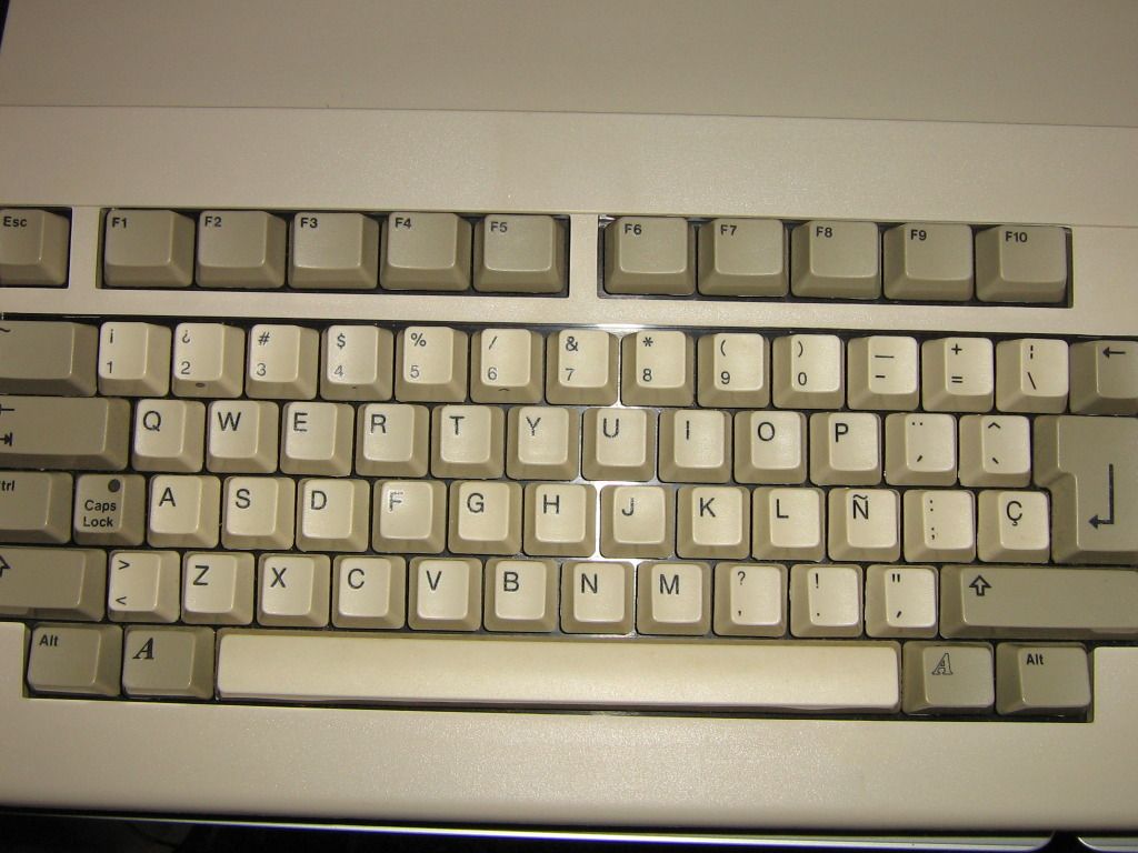

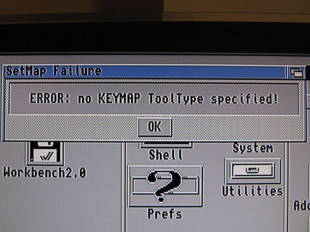

Pues nada, ya he cambiado el teclado y he probado a cambiar la configuración del mapa del teclado a través del workbench, pero parece que hoy no es mi día:
Yo el Amiga a penas lo he tocado así que toda ayuda es bienvenida.
EDITO: Desde la línea de comandos introduciendo "setmap e" sí he podido cambiar la configuración del teclado, pero supongo que la modificación será temporal y cada vez que arranque la máquina tendré que cambiar la configuración. De todas formas sigo sin poder solucionar el error al cambiar la configuración en modo gráfico.

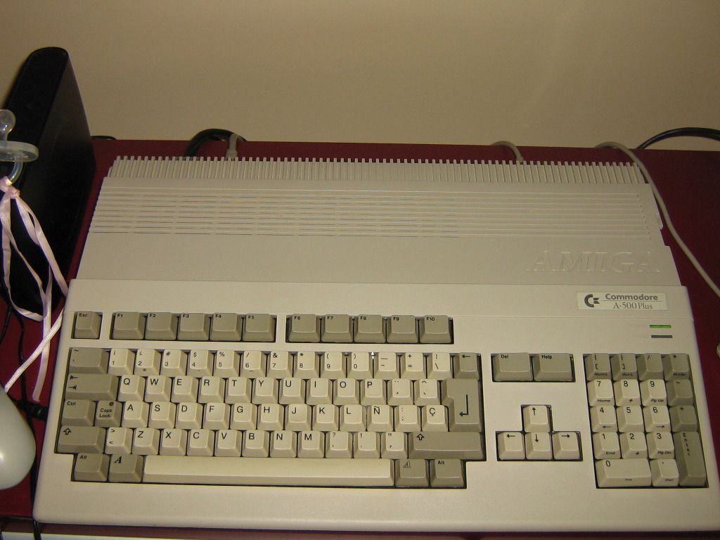

De paso le he hecho un par de fotos al Amiga:

Re: (AMIGA 500+) Cambiar teclado alemán por teclado español
Utilizas disquetes o disco duro para cargar el Workbench?
Es la versión 2.0?
-- 07 Sep 2012, 20:44 --
Si vas con disquetes y los tienes todos:
una vez cargado el Worbench insertas el disquete Extras
Abres el disquete con doble clic y con la ventana Extras activa vas a la barra del WB con boton derecho y pincha en
Window/Show/All files
Esto es para ver los archivos ocultos
Abre tambien la ventana del disquete WB2.0
Hay que copiar el archivo e desde el cajón Extras/Devs/Keymaps hasta el cajón Workbench / Devs / Keymaps
En otras versiones del WB hay que copiarlo desde Extras / Storage /Keymaps
Para copiar simplemente pincha y arrastra el archivo e hasta el cajón de destino
Ahora se copia la herramienta input situada en Extras / Prefs hasta el disquete Workbench / Prefs
Ejecutas Input y en la ventana que aparece te tiene que salir ya, a la derecha, una lista de keymapss disponible, elige el español
y dale abajo a "Save"
Reinicia el ordenada y comprueba la Ñ desde el Cli si quieres situado en Workbench / System / Shell
Todo esto lo he puesto para principiantes, como soy yo, espero que te valga u os valga
Es la versión 2.0?
Pues no estoy seguro de si los tengo todos. En cualquier caso la explicación está clara. Echo un vistazo y os cuento.
