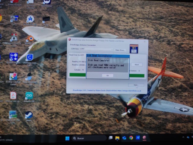

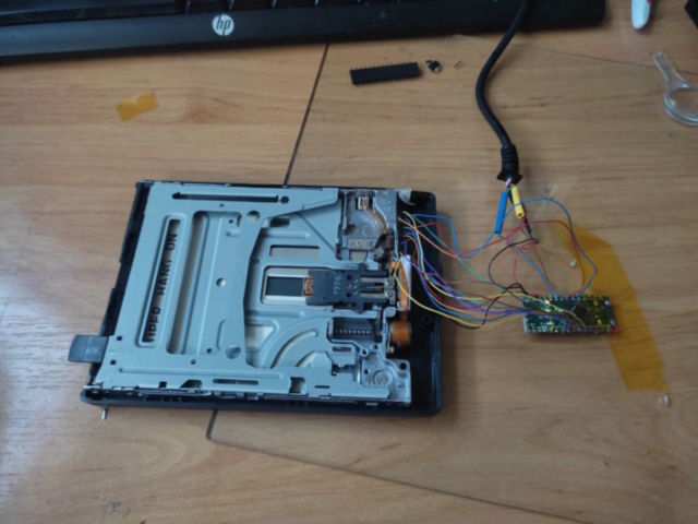

... el amigo Juan Luis del grupo de Telegram de las reuniones que organiza Nacho Osete se lio la manta a la cabeza, se puso a trastear por su cuenta con arduinos, y tras mucho pelearse (al parecer no valen los componentes de cualquier arduino, pero ahí la vista a mí se me nubla :lol: ) ha conseguido que le funcione :D
... que no es que no me lo creyese antes, pero es bueno saberlo de primera mano 8-)
