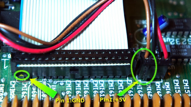

Gracias por los consejos, colgaré la foto del RPI. Aun no me creo que mi primer hack haya funcionado al segundo intento. En el primer intento (que duró 2 dias) tenia el conector de 34 pines al revés :))))))
Yo los disketes ya comenté que los HD usados como DD no me iban bien.. en el spectrum, claro, es otra historia, pero estoy arrasando con los diskettes de pc a los que les hice agujero en su tiempo para pasarlos a HD y tapárselos para usarlos en el amiga.
Lo de los pines al revés en la diquetera, si tienes un multímetro verás que hay toda una hilera de pines conectados a tierra y en la disketera también, si es de amiga se ve que está al revés porque el led de acceso a la disketera (verde) se queda encendido todo el rato.
Suerte, y a ver si saco tiempo para seguir.
Ah, una foto de los pines:
Página web sobre la RPI:
